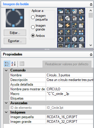

  1. Haga clic en la ficha Administrar panel Personalización Interfaz de usuario. Buscar
  2. En la ficha Personalizar, en el panel Lista de comandos, seleccione el comando al que desea añadir una imagen.

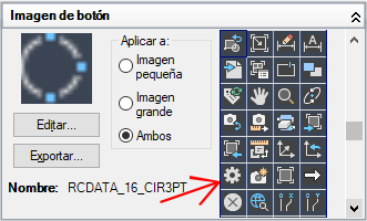

    Asignación de una imagen estándar
    • En el panel Imagen de botón, bajo Aplicar a, seleccione una de las tres opciones de asignación de imágenes: Imagen pequeña, Imagen grande o Ambas.
    • Seleccione una imagen de la lista de imágenes. El nombre de la imagen se asigna a la propiedad Imagen pequeña o Imagen grande del comando seleccionado, o bien a ambas.

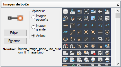

    Importar y asignar una imagen personalizada
    • En el panel Imagen de botón, haga clic con el botón derecho en la lista de imágenes y seleccione Importar imagen.
    • En el cuadro de diálogo Abrir, desplácese hasta el archivo de imagen que desee importar y selecciónelo; a continuación, haga clic en Abrir.
    • En el panel Imagen de botón, bajo Aplicar a, seleccione una de las tres opciones de asignación de imágenes: Imagen pequeña, Imagen grande o Ambas. A continuación, seleccione la imagen que ha importado desde la lista de imágenes.
  4. Haga clic en Aplicar.
