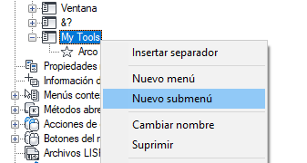

Haga clic con el botón derecho en el menú. Haga clic en Nuevo submenú.
El nuevo submenú (denominado Menú1) se coloca en la parte inferior del menú.
Haga clic con el botón derecho en Menú1. Haga clic en Cambiar nombre y escriba un nuevo nombre para el submenú.

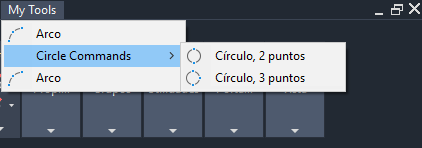

En el panel Lista de comandos, arrastre el comando que desea añadir al submenú en el panel Personalizaciones en <nombre de archivo>.
Continúe añadiendo comandos hasta completar el nuevo submenú.
