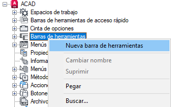

  1. En la ficha Personalizar, en el panel Personalizaciones en <nombre de archivo>, haga clic con el botón derecho en el nodo Barras de herramientas y haga clic en Nueva barra de herramientas.
    Una nueva barra de herramientas (denominada Barra de herramientas1) se coloca en la parte inferior de la estructura de barras de herramientas.
  2. Haga clic con el botón derecho del ratón en Barra de herramientas1. Haga clic en Cambiar nombre y escriba un nuevo nombre para la barra de herramientas.

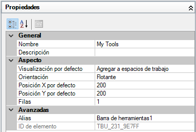

  3. Seleccione la nueva barra de herramientas y actualice sus propiedades en el panel Propiedades:
    • En el cuadro Descripción, escriba una descripción para la barra de herramientas.
    • En el cuadro Visualización por defecto, indique si la barra de herramientas debe mostrarse por defecto al cargar el archivo CUIx como archivo de personalización parcial.
    • En el cuadro Orientación, indique la orientación de la barra de herramientas.
    • En el cuadro Posición X por defecto, escriba un número que represente la posición fija o flotante de la barra de herramientas.
    • En el cuadro Posición Y por defecto, escriba un número que represente la posición fija o flotante de la barra de herramientas.
    • En el cuadro Filas, escriba el número de filas de una barra de herramientas flotante.
    • En el cuadro Alias, escriba un alias para la barra de herramientas.

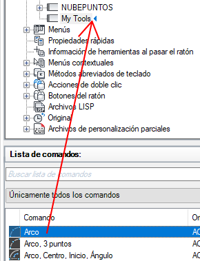

  4. En el panel Lista de comandos, arrastre el comando que desee añadir a la barra de herramientas en el panel Personalizaciones en <nombre de archivo>.

  1. En la ficha Personalizar, en el panel Personalizaciones en <nombre de archivo>, haga clic en el signo más (+) que aparece junto al nodo Barras de herramientas para expandirlo.
  2. En el panel Lista de comandos, arrastre el comando a la barra de herramientas a la que quiera añadirlo en el panel Personalizaciones en <nombre de archivo>.

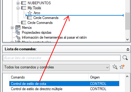

  2. Haga clic en el signo más (+) situado al lado de la barra de herramientas en la que desea añadir un control.
  3. En el panel Lista de comandos, en la lista desplegable Categorías, seleccione Elementos de control de barra de herramientas.
    En el panel Lista de comandos se muestra solo una lista de elementos de control de la barra de herramientas.
  4. En la lista de comandos, arrastre el control a la barra de herramientas a la que desee añadirlo en el panel Personalizaciones en <nombre de archivo>.

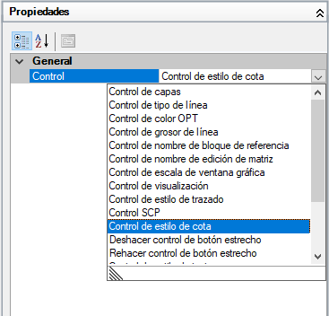

  2. Haga clic en el signo más (+) situado al lado de la barra de herramientas en la que desea conmutar un control.
  3. Haga clic en el elemento de control bajo la barra de herramientas.
  4. En el cuadro Control del panel Propiedades, haga clic en la flecha hacia abajo para ver una lista de todos los controles de barras de herramientas disponibles.
  5. Seleccione el control de la barra de herramientas por el que se sustituirá el control original.
  6. Haga clic en Aplicar.

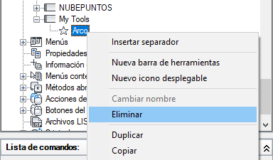

  3. Haga clic con el botón derecho en el comando o el control que desea eliminar. Haga clic en Eliminar.
