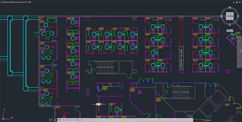

  1. Asegúrese de que se encuentra en el espacio modelo.
  2. Aplique zoom al área del dibujo que desea guardar como una vista guardada.
  3. Establezca la visibilidad de las capas como desee que se almacenen con la vista guardada. En este ejemplo, desactivé las capas EMPLOYEE y PHONES.

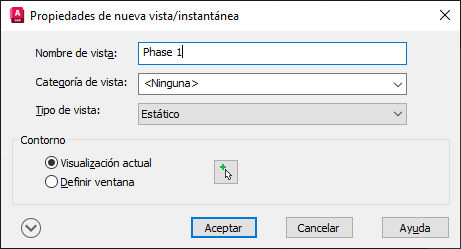

  4. Haga clic en la ficha Ver > grupo Vistas guardadas > Nueva vista.
    Se abre el cuadro de diálogo Propiedades de nueva vista/instantánea.
    Nota: En AutoCAD LT, se abre el cuadro de diálogo Nueva vista. En ambos casos, se utilizan las mismas opciones.

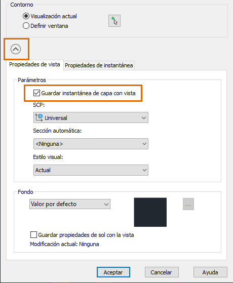

  5. Escriba un nombre para la vista.
    Como he ampliado la vista del área, mantendré seleccionada la opción Visualización actual, pero puede hacer clic en Definir ventana para cerrar temporalmente el cuadro de diálogo y definir un área.
  6. Expanda el cuadro de diálogo y asegúrese de que la opción Guardar instantánea de capa con vista esté seleccionada.
    Esta opción guarda y restablece los parámetros de visibilidad de capas con la vista guardada. Los parámetros de visibilidad de capas almacenados como parte de la vista guardada incluyen los parámetros actuales Act/Des y Reutilizar/Inutilizar, pero no los parámetros Bloqueado/Desbloqueado.
  7. Haga clic en Aceptar.

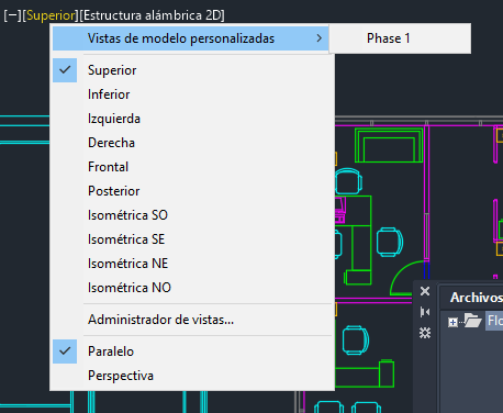

Restablecer una vista guardada

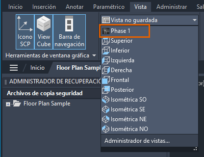

Para que pueda saber que realmente está restableciendo la vista y los parámetros de visibilidad de capas, aplique zoom hasta los extremos del dibujo y active todas las capas antes de restablecer la vista. Realice una de las siguientes acciones para restablecer la vista:

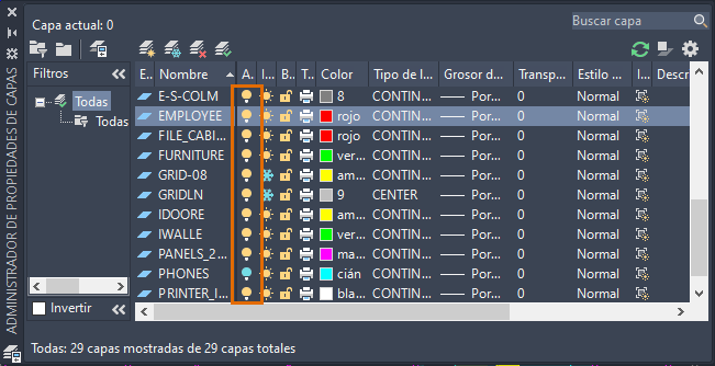

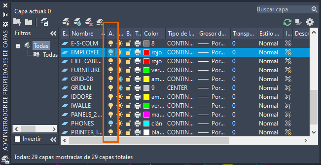

  2. Haga clic en la ficha Inicio > grupo Capas > Propiedades de capa. Buscar
  3. Cambie solo las capas que sean diferentes a las de los parámetros de la vista guardada. Para ello, active o desactive capas o inutilícelas o reutilícelas. En este ejemplo, se ha activado de nuevo la capa EMPLOYEE.
    Nota: La vista guardada no incluye el parámetro Bloqueado/Desbloqueado.

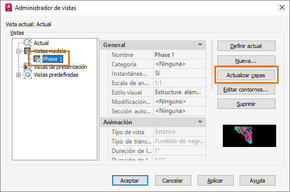

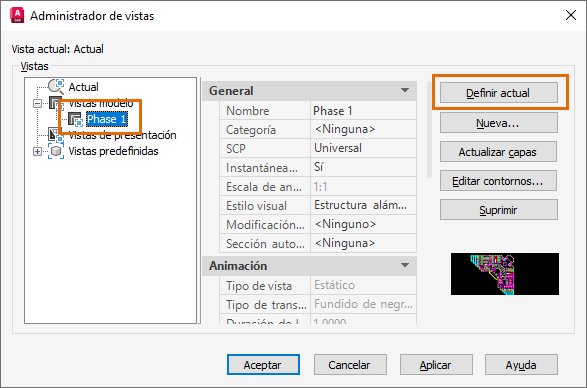

  4. Haga clic en la ficha Vista > grupo Vistas guardadas > Administrador de vistas. Buscar
  5. Seleccione el nombre de la vista que desee actualizar.
  6. Haga clic en Actualizar capas.
    Los parámetros de visibilidad de capas actuales ahora están asociados a la vista guardada y se restablecerán cuando se defina como actual la vista guardada.

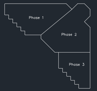

En este ejemplo, se creará un contorno básico del plano de planta, se separará en tres áreas y se añadirá un objeto de texto de líneas múltiples en cada área. Se añadirá el hipervínculo al texto de líneas múltiples.

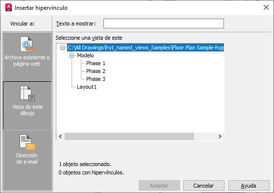

  1. Haga clic en Ficha Insertar > grupo Datos > Hipervínculo. Buscar
  2. Seleccione el objeto para el hipervínculo. En este ejemplo, se ha seleccionado el objeto de texto de líneas múltiples "Phase 1".
  3. En la opción Vincular a del cuadro de diálogo Insertar hipervínculo, haga clic en Vista de este dibujo.
  4. Expanda el nodo "Modelo" para ver la vista.
  5. Seleccione la vista con la que desee establecer un vínculo.
  6. Haga clic en Aceptar.
  7. Para probar el hipervínculo, desplace el cursor sobre el objeto al que ha añadido el hipervínculo y pulse Ctrl mientras hace clic.

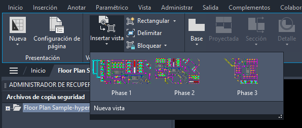

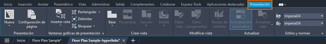

  3. Haga clic en la ficha Presentación de la cinta de opciones si aún no está activa.
  4. Haga clic en el menú desplegable Insertar vista en el grupo Ventanas gráficas de presentación.
    Aparecerán imágenes en miniatura de las vistas guardadas del dibujo.
  5. Seleccione una vista y colóquela en la presentación para crear la ventana gráfica.
