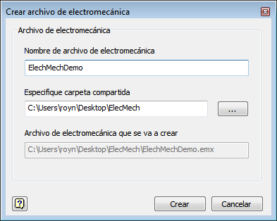

Escriba un nombre para el archivo de enlace .emx.
Especifique una carpeta compartida entre Conjunto de herramientas AutoCAD Electrical e Inventor.
Haga clic en Crear.

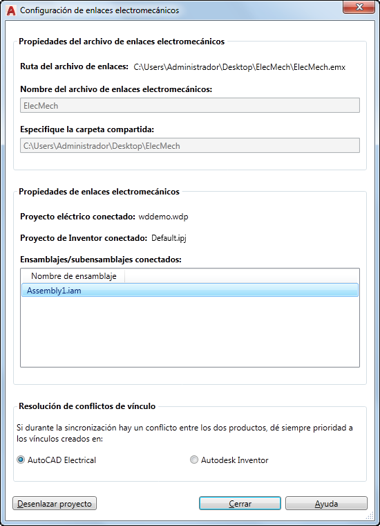

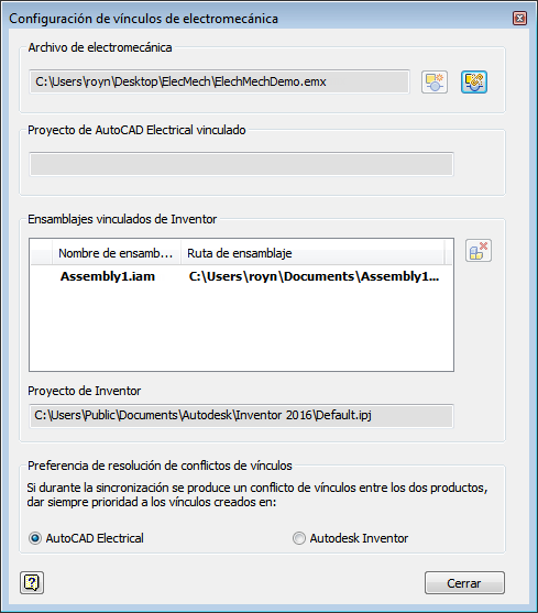

En el cuadro de diálogo Configuración de enlaces electromecánicos, seleccione la Configuración de sincronización. La configuración predeterminada es Conjunto de herramientas AutoCAD Electrical. Se asume que los usuarios de Conjunto de herramientas AutoCAD Electrical iniciarán los flujos de trabajo de electromecánica la mayor parte del tiempo; por lo tanto, el valor por defecto está establecido en Conjunto de herramientas AutoCAD Electrical cuando se crea un componente de vínculo.
Haga clic en Cerrar.

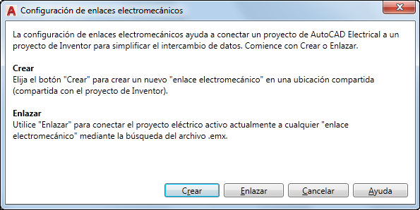

En Conjunto de herramientas AutoCAD Electrical:
