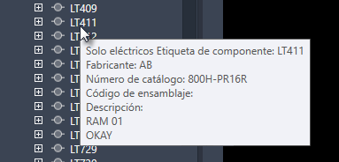

Muestra una lista de componentes, bornas, módulos de PLC, conectores y marcadores de cable estándar. El nodo superior del árbol representa todo el proyecto. Cada nodo del proyecto representa un valor de Instalación. Los nodos de cada Instalación representan los valores de Posición en dicha Instalación.
Los distintos tipos de dispositivos se representan de forma distinta en el árbol de componentes. Al insertar los componentes eléctricos, se recomienda tener nombres (código de instalación, código de posición y etiqueta de componente), patillas y números de bornas únicos. Por ejemplo, si dispone de marcadores de cable en el dibujo, que tiene valores duplicados para la etiqueta de cable, puede producirse un comportamiento inesperado del componente en la vista del árbol de componentes y en la ficha Conexiones. Esto se puede observar más frecuentemente en los marcadores de cables y bornas en Vista de posición.

Nota: Pase el cursor sobre el nodo de un dispositivo para ver más información sobre el dispositivo, como el catálogo y la descripción.
