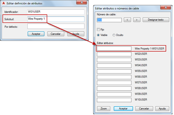

Los bloques de número de cable horizontal y vertical deben incluir un atributo WIRENO. Los bloques también pueden tener los atributos W01USER-W10USER, que se pueden utilizar para asignar varias propiedades al cable. Si desea definir valores de solicitud para cualquiera de los atributos W01USER-W10USER del bloque de número de cable, las solicitudes se deben incluir en la etiqueta cuando se edita el número de cable a fin de asignar valores.
Los valores de atributo W01USER-W10USER están disponibles como campos en los siguientes informes:
