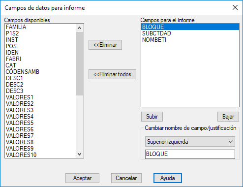

Campos de datos de lista de símbolos para informe
Permite especificar los campos que se van a incluir en el informe, el orden de los campos y las etiquetas de campo.
Buscar
Entrada de comandos: AESCHEMATICREPORT
Permite seleccionar Lista de símbolos en la lista de informes. Haga clic en Cambiar campos de informe en el cuadro de diálogo Informes del esquema.
Lista de opciones
Se muestran las siguientes opciones.
Campos disponibles
Muestra una lista de los campos disponibles. Seleccione un campo de la lista para añadirlo al estilo de referencia cruzada.
Campos de informe
Permite especificar los campos que se van a incluir y el orden de los campos.
Eliminar
Permite eliminar el campo seleccionado de la lista Campos para el informe.
Eliminar todos
Permite eliminar todos los campos de la lista Campos para el informe.
Subir
Permite subir el campo seleccionado un nivel en la lista Campos para informe.
Bajar
Permite bajar el campo seleccionado un nivel hacia abajo en la lista Campos para informe.
Cambiar nombre de campo/justificación
Permite especificar la etiqueta y la justificación de campo para el campo seleccionado.
