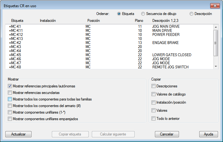

Etiquetas en uso, cuadro de diálogo
Muestra una lista con todas las etiquetas encontradas en los componentes de esquema del proyecto.

Ordenar
Permite ordenar la lista por etiqueta de componente, secuencia de dibujo o descripción.
Mostrar
Mostrar referencias principales/independientes
Muestra todos los componentes principales de códigos de familia relacionados en el proyecto. (Por defecto)
Mostrar referencias secundarias
Muestra las referencias secundarias junto con las principales de códigos de familia relacionados en el proyecto.
Mostrar todos los componentes para todas las familias
Muestra todos los dispositivos de todas las familias del proyecto.
Mostrar todos los componentes del armario
Muestra todos los componentes del armario.
Mostrar componentes unifilares
Muestra todos los componentes unifilares de códigos de familia relacionados en el proyecto.
Mostrar componentes unifilares emparejados
  • Activada. Muestra todos las referencias unifilares, del esquema y del armario donde existe un componente unifilar coincidente para un componente de esquema o una implantación del armario.
    Nota: La referencia unifilar solo se incluye si Mostrar componentes unifilares también está activada.
  • Desactivada. Oculta todas las referencias unifilares, del esquema y del armario donde existe un componente unifilar coincidente para un componente de esquema o una implantación del armario.
Copia
Descripciones
Aplica los valores de descripción del componente seleccionado en el componente editado.
Valores de catálogo
Aplica los valores del catálogo del componente seleccionado en el componente editado. Incluye el fabricante, el catálogo, el código de ensamblaje y todos los valores múltiples del catálogo.
Instalación/posición
Aplica los valores de posición e instalación del componente seleccionado en el componente editado.
Valores
Aplica los valores RATING1-12 del componente seleccionado en el componente editado.
Todo lo anterior
Aplica los valores del componente seleccionado, solo de la lista de categorías, en el componente editado.
Actualizar
Actualiza la lista con los datos más recientes del proyecto.
Copiar etiqueta
Permite aplicar la etiqueta seleccionada al componente editado.
Calcular siguiente
Proporciona la siguiente etiqueta disponible (secuencia o número de referencia de línea) para el tipo de dispositivo seleccionado en el cuadro de diálogo.
