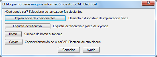

    Si el bloque no contiene la inteligencia necesaria para la implantación de componentes de armario, se le solicitará que elija el tipo de implantación de componentes.

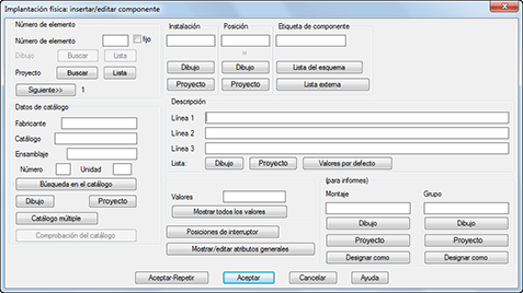

  3. Actualice los valores según sea necesario. El cuadro de diálogo varía en función del tipo de componente de armario, es decir, implantación de componentes, etiqueta identificativa o borna.
