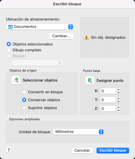

El cuadro de diálogo Escribir bloque muestra diferentes parámetros por defecto en función de si no se ha seleccionado nada, se ha seleccionado un único bloque o se han seleccionado objetos distintos a bloques.
Se muestran las siguientes opciones.
Precisa el nuevo nombre y la ubicación del archivo y las unidades de medida que se deben utilizar cuando se inserta el bloque.
Especifica un nombre de archivo y una ruta donde se guardarán el bloque o los objetos.
Muestra un cuadro de diálogo de selección de archivos estándar.
Muestra una vista preliminar de los objetos seleccionados que se escribirán en un archivo de dibujo.
Precisa bloques y objetos, los guarda como archivo y precisa puntos de inserción.
Selecciona objetos para guardarlos como un archivo. Precisa un punto base y selecciona los objetos situados debajo.
Selecciona el dibujo actual para guardarlo como otro archivo.
Identifica un bloque existente para guardarlo como archivo. Seleccione un nombre de la lista.
Define el efecto de la creación del bloque en los objetos utilizados para crear un bloque.
Cierra temporalmente el cuadro de diálogo de forma que pueda designar uno o más objetos que guardar en el archivo.
Convierte los objetos seleccionados en un bloque del dibujo actual tras guardarlos como un archivo.
Mantiene los objetos seleccionados en el dibujo actual tras guardarlos como un archivo.
Suprime los objetos seleccionados del dibujo actual tras guardarlos como un archivo.
Determina el punto base del bloque. El valor por defecto es 0,0,0.
Cierra de forma temporal el cuadro de diálogo para que pueda precisar un punto base de inserción en el dibujo actual.
Especifica el valor de la coordenada X del punto base.
Especifica el valor de la coordenada Y del punto base.
Especifica el valor de la coordenada Z del punto base.
Especifica las unidades para el ajuste automático de escala cuando se inserta como bloque en un dibujo que utiliza unidades diferentes. Seleccione Sin unidad si no desea que la escala del dibujo se ajuste automáticamente al insertarlo. Consulte INSUNITS.
