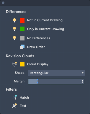

Abre la paleta de parámetros, donde se pueden cambiar las opciones de comparación, incluidos el color, las nubes de revisión, el sombreado y el texto.
Activa y desactiva la comparación en el visor de Comparar DWG.
Recorre los conjuntos de cambios y amplía automáticamente los conjuntos de cambios sucesivos o anteriores.
Importa los objetos seleccionados en el dibujo comparado al dibujo actual. En ese caso, estos objetos estarán presentes en ambos dibujos y se atenuarán automáticamente en gris. Solo se pueden importar los objetos del área especificada que no se encuentren en el dibujo actual.
Exporta ambos dibujos en un nuevo dibujo de instantánea que combina las similitudes y los cambios entre ambos dibujos. El resultado de esta operación es el mismo que el de una comparación de dibujos en la versión anterior.
Cierra la comparación de dibujos.
Activa o desactiva solo los objetos del dibujo actual o del dibujo comparado, o bien los comunes a ambos dibujos.
Muestra de color. Especifica únicamente el color de los objetos del dibujo actual o del dibujo comparado, o bien el de los objetos comunes a ambos dibujos.
Controla el orden de visualización de los objetos que se solapan en la comparación.
Muestra u oculta las nubes de revisión alrededor de cada conjunto de cambios en la comparación. Los conjuntos de cambios son los mismos, independientemente de si se muestran o no las nubes de revisión.
Margen. Controla el margen entre los conjuntos de cambios y las nubes de revisión.
Determina si los objetos de sombreado se incluyen en la comparación.
Determina si los objetos de texto se incluyen en la comparación.
