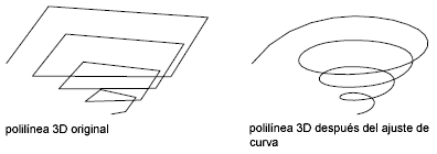

Ajusta una curva B-Spline 3D a sus puntos de apoyo. La variable de sistema SPLFRAME controla la precisión y la visualización de los puntos de apoyo de la curva B-spline 3D, cuyas curvas solo se pueden aproximar mediante segmentos de línea. Se ignoran los valores negativos para los segmentos de spline.
Elimina los vértices adicionales insertados mediante una curva ajustada o spline y alisa todos los segmentos de la polilínea. Mantiene la información sobre la tangente asignada a los vértices de la polilínea para utilizarla en posteriores peticiones de transformación de curvas. Si se edita una polilínea de ajuste de spline con comandos como PARTE o RECORTA, no se podrá utilizar la opción deshacerCUrvatura.
