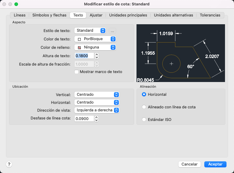

Establece el formato, ubicación y alineación del texto de cota.
ACOESTIL (comando)
Conjunto de herramientas: : .
Se muestran las siguientes opciones.
Controla el formato y tamaño del texto de cota.
Muestra los estilos de texto disponibles.
Muestra el cuadro de diálogo Estilo de texto, que permite definir o modificar estilos de texto. (Variable de sistema DIMTXSTY)
Establece el color del texto de cota. Al hacer clic en Seleccionar color (al final de la lista Color), se muestra el cuadro de diálogo Paleta de colores. También puede introducir un nombre o un número de color. (Variable de sistema DIMCLRT)
Establece el color para el fondo del texto de las cotas. Al hacer clic en Seleccionar color (al final de la lista Color), se muestra el cuadro de diálogo Paleta de colores. También puede introducir un nombre o un número de color. (Variables de sistema DIMTFILL y DIMTFILLCLR)
Establece la altura del estilo de texto de cota actual. Indique un valor en el cuadro de texto. Si se establece una altura de texto fija en Estilo de texto (es decir, la altura de estilo de texto es mayor que 0), ésta modifica la altura de texto aquí indicada. Cuando quiera utilizar la altura establecida en la ficha Texto, asegúrese de que la altura de texto en Estilo de texto sea 0. (Variable de sistema DIMTXT)
Establece la escala de las fracciones en relación al texto de cota. Esta opción sólo está disponible cuando se selecciona Fraccionarias en Formato de unidad en la ficha Unidades principales. El valor que se introduce se multiplica por la altura de texto para determinar la altura de las fracciones de cota en relación con el texto de cota. (Variable de sistema DIMTFAC)
Al seleccionarla, se dibuja un marco alrededor del texto de cota. La selección de esta opción cambia el valor almacenado en la variable de sistema DIMGAP se convierte en negativo.

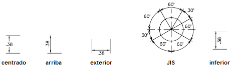

Controla la colocación del texto de cota.
Controla la ubicación vertical del texto de cota en relación con la línea de cota. (Variable de sistema DIMTAD)
Las opciones de posición vertical incluyen las siguientes:
Controla la ubicación horizontal del texto de cota a lo largo de la línea de cota, en relación con las líneas de referencia. (Variable de sistema DIMJUST)
Entre las opciones de posición horizontal, se incluyen las siguientes:
Controla la dirección de vista del texto de cota. (Variable de sistema DIMTXTDIRECTION)
Dirección de vista ofrece las siguientes opciones:
Establece el intervalo de texto actual, es decir, la distancia que se deja alrededor del texto de cota cuando se interrumpe la línea de cota para incluir dicho texto.
Este valor también se utiliza como la longitud mínima necesaria para los segmentos de línea de cota.
El texto se coloca dentro de las líneas de referencia si los segmentos resultantes son como mínimo tan largos como el intervalo de texto. El texto ubicado por encima o por debajo de la línea de cota se coloca dentro únicamente si los extremos de cota, el texto de cota y el margen dejan espacio suficiente para el siguiente intervalo. (Variable de sistema DIMGAP)
Controla la orientación (horizontal o alineada) de un texto de cota, tanto si está dentro como fuera de las líneas de referencia. (Variables de sistema DIMTIH y DIMTOH)
Coloca el texto en posición horizontal.
Alinea el texto con la línea de cota.
Alinea el texto con la línea de cota cuando el texto se sitúa dentro de las líneas de referencia, pero lo alinea horizontalmente cuando está fuera de ellas.
Muestra imágenes de cota de ejemplo que presentan el efecto de los cambios realizados en los parámetros de estilo de cota.
