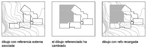

Cuando abre un dibujo, se actualizan automáticamente todas las referencias al dibujo (refX). También puede actualizar las referencias externas cuando desee asegurarse de que se muestren las versiones actuales en el dibujo.
Cuando abre un dibujo, se actualizan automáticamente todas las refX. Utilice la opción Actualizar contenido (Recargar) del Administrador de referencias para actualizar las refX siempre que desee asegurarse de que se muestran las versiones más recientes en el dibujo.
Siempre que modifique y guarde un dibujo con referencia externa en un entorno de red, otros usuarios podrán acceder a los cambios inmediatamente recargando las refX en los dibujos abiertos.
Cuando un usuario enlaza una referencia externa a un dibujo, el programa comprueba de forma periódica si los archivos a los que se hace referencia se han modificado desde la última vez que las referencias externas se cargaron o recargaron. La variable de sistema XREFNOTIFY controla la notificación de referencias externas.
Por defecto, si un archivo de referencia ha cambiado, aparece un mensaje de referencia numérica junto a la esquina inferior izquierda de la ventana de dibujo. Haga clic en el enlace de globo para volver a cargar todas las referencias externas modificadas.
Si la opción Comparar cambios está activada, la refX se compara con su dibujo de referencia y los resultados de la comparación se muestran en el dibujo actual. Al cerrar la comparación, la referencia externa se vuelve a cargar.
