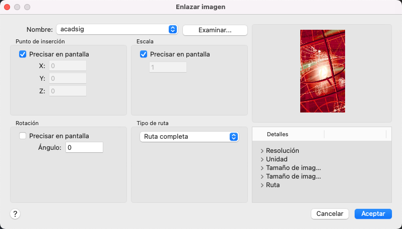

Permite localizar, insertar y nombrar imágenes enlazadas además de definir sus parámetros y detalles.
ENLAZARIMG (comando)
Menú: .
Se muestran las siguientes opciones.
Identifica la imagen que se ha seleccionado para enlazar.
Abre el cuadro de diálogo Seleccionar archivo de referencia (un cuadro de diálogo de selección de archivos estándar).
Muestra la imagen que se ha seleccionado para enlazar.
Determina el punto de inserción del archivo de imagen seleccionado. Precisar en pantalla es el valor por defecto. El punto de inserción por defecto es 0,0,0.
Dirige la entrada a la solicitud de comando o al dispositivo señalador. Si se ha desactivado la casilla Precisar en pantalla, deberá indicar el punto de inserción mediante los cuadros X, Y y Z.
Establece el valor de la coordenada X.
Establece el valor de la coordenada Y.
Establece el valor de la coordenada Z.
Precisa el factor de escala de la imagen seleccionada.
Si INSUNITS se establece en "Sin unidad" o si la imagen no contiene información sobre resolución, el factor de escala se convierte en la anchura de la imagen en unidades de AutoCAD. Si INSUNITS tiene asignado un valor como milímetros, centímetros, pulgadas o pies, y la imagen contiene información sobre resolución, el factor de escala se aplica después de que se determine la verdadera anchura de la imagen en unidades de AutoCAD.
Permite realizar una entrada en la solicitud de comando o el dispositivo señalador. Si está desactivada, indique un valor para el factor de escala. El factor de escala por defecto es 1.
Escriba un valor para el factor de escala. El factor de escala por defecto es 1.
Especifica el ángulo de rotación de la imagen designada.
Si Precisar en pantalla está seleccionado, puede esperar a salir del cuadro de diálogo para rotar el objeto con el dispositivo señalador o indicar un valor de ángulo de rotación en la solicitud de comando.
Si está desactivada, indique en el cuadro de diálogo el valor para el ángulo de rotación. El ángulo de rotación por defecto es 0.
Seleccione la ruta completa (absoluta), la ruta relativa al archivo de imagen, o Sin ruta, el nombre del archivo de imagen (el archivo de imagen debe encontrarse en la misma carpeta en que se encuentra el archivo de dibujo actual).
Muestra los detalles sobre el archivo de imagen seleccionado.
Muestra el número de píxeles horizontales y verticales según la unidad de medida actual de AutoCAD 2024.
Muestra la unidad actual de AutoCAD 2024.
Muestra la anchura y altura de la imagen ráster expresadas en píxeles.
Muestra la anchura y la altura de la imagen ráster expresadas en unidades de AutoCAD 2024.
