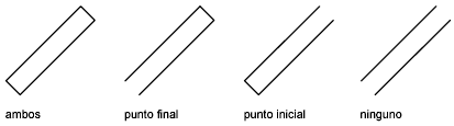

Establecer los remates de líneas dobles
  1. Haga clic en el menú Dibujo Línea doble.
  2. En la solicitud de comando, escriba re (Remates).
  3. Indique una de las opciones siguientes:
    • Para cerrar ambos extremos de la línea doble, escriba a (Ambos).
    • Para cerrar sólo el punto final, escriba f (Final).
    • Para cerrar sólo el punto inicial, escriba i (Inicial).
    • Para dejar ambos extremos abiertos, escriba n (Ninguno).
    • Para cerrar automáticamente todos los extremos que no estén acoplados a otro objeto (establecido por defecto), escriba a (Auto).
  4. Especifique un punto para seguir dibujando la línea doble.

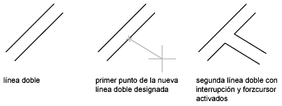

Crear un espacio de intersección de las líneas dobles
  2. En la solicitud de comando, escriba p (Parte).
  3. Escriba act.
  4. En la solicitud de comando, escriba f (Fozcursor).
  5. Escriba act.
  6. Especifique un punto (1) cerca de otra línea doble, línea o arco.
