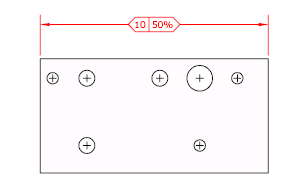

Añade o elimina información de inspección de una cota designada.
Buscar
Las cotas de inspección indican la frecuencia con la que las piezas fabricadas se deben comprobar, para garantizar que los valores de cota y las tolerancias de las piezas se encuentran dentro del rango especificado.
Aparece el cuadro de diálogo Cota de inspección, que le permite añadir o eliminar cotas de inspección en una cota existente.
