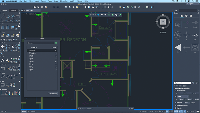

Cuenta de forma rápida y precisa los ejemplares de objetos en un dibujo. Puede insertar una tabla con los datos del recuento de bloques en el dibujo actual.
La función Recuento ofrece resultados visuales del recuento y más control sobre los criterios de recuento.
Existen varias formas de contar los objetos en el espacio modelo del dibujo actual.
- Cuente los ejemplares de un único objeto. Haga clic con el botón derecho en un único bloque u objeto y seleccione Recuento. La selección de varios bloques u objetos geométricos (línea, círculo, arcos, etc.) para el recuento se considera una combinación y se cuenta como uno. La función Recuento buscará las mismas entidades con la misma forma y la misma relación espacial para contarlas como un ejemplar.
- Cuente los ejemplares de todos los bloques. Utilice la paleta Recuento para visualizar y administrar todos los bloques contados del dibujo actual.
- Cuente objetos y bloques dentro de un área. Haga clic con el botón derecho en el dibujo y seleccione Recuento. Especifique una serie de puntos o seleccione un contorno válido para definir el área de recuento. Un objeto de contorno válido debe ser una polilínea cerrada que esté formada por segmentos de línea y que no se interseque consigo misma.
