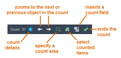

Todos los ejemplares del objeto especificado se resaltan y el resultado del recuento se muestra en el visor de recuento. Este visor proporciona varios comandos y opciones para revisar y administrar los objetos del recuento.

- Haga clic en Seleccionar en el visor para seleccionar los objetos resaltados.

- Haga clic en Detalles en el visor de recuento para abrir la paleta y acceder a más opciones de filtrado.
- Haga clic en Seleccionar en el visor de recuento para seleccionar los objetos resaltados.

- En el visor de recuento, haga clic en el icono Detalles del recuento

- En el visor de recuento, haga clic en Insertar campo de recuento.
- Haga clic en el campo e insértelo en el dibujo actual.

- En el visor de recuento, haga clic en las flechas derecha e izquierda para ampliar la vista del objeto anterior o siguiente del recuento.
Finalizar el recuento
- En el visor de recuento, haga clic en Finalizar recuento.
