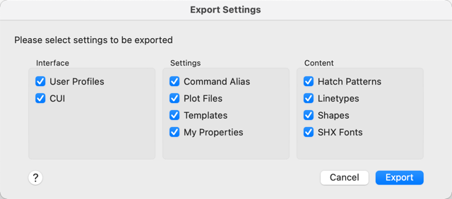

EXPORTUSERSETTINGS (comando)
Exporta parámetros personalizados del usuario para importarlos en otro equipo. Los parámetros pueden incluir personalizaciones del perfil de usuario, la barra de herramientas y el conjunto de herramientas; alias de comando; parámetros de trazado; plantillas y los parámetros de Mis propiedades de la paleta Propiedades.
Métodos de acceso
Menú: Herramientas > Configuración de exportación
Resumen
Aparecerá el cuadro de diálogo Configuración de exportación.
Parámetro Tipo de archivo
Perfil de usuario .plist
IUP .cui
Alias de comando .pgp
Archivos de trazado .stb, .ctb
Plantillas .dwt, .dst, .dwg
Mis propiedades UserPropertyData.plist
Patrones de sombreado .pat
Tipos de línea .lin
Formas .shx
Tipos de letra SHX .shx
Introduzca un nombre de archivo y una ubicación para el archivo de exportación.
