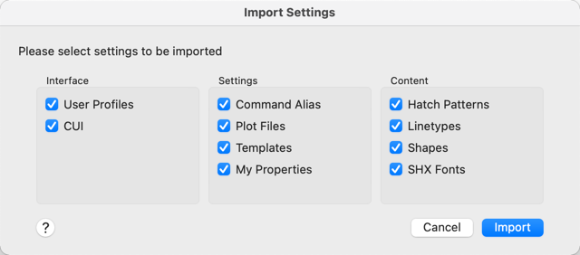

Aparece un cuadro de diálogo de selección de archivos. Busque y seleccione el archivo de exportación creado con EXPORTUSERSETTINGS.
Se mostrará el cuadro de diálogo Configuración de importación.
Parámetro Tipo de archivo
Perfil de usuario .plist
IUP .cui
Alias de comando .pgp
Archivos de trazado .stb, .ctb
Plantillas .dwt, .dst, .dwg
Mis propiedades UserPropertyData.plist
Patrones de sombreado .pat
Tipos de línea .lin
Formas .shx
Tipos de letra SHX .shx
