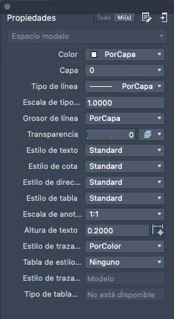

Inspector de propiedades
Muestra las propiedades del objeto o conjunto de objetos seleccionado.
PROPIEDADES (comando)
Menú: Ventana > Inspector de propiedades.
Resumen
Cuando se seleccionen uno o más objetos, sólo se mostrarán las propiedades comunes a todos los objetos. Cuando no se seleccione ningún objeto, sólo se mostrarán los parámetros actuales de las propiedades generales.
Puede especificar un nuevo valor para modificar cualquier propiedad que se pueda cambiar. Haga clic en el valor y utilice uno de los métodos siguientes:
Propiedades
Muestra las propiedades del dibujo actual o de los objetos seleccionados.
Todos
Muestra todas las propiedades asociadas con el dibujo actual o los objetos seleccionados.
My
Muestra la lista personalizada de propiedades que se seleccionó mediante el botón Customize My Properties (Personalizar mis propiedades).
Personalizar Mis propiedades
Muestra una lista con las propiedades disponibles que se pueden añadir a la ficha My Properties (Mis propiedades). La lista de propiedades mostrada se basa en las siguientes condiciones:
  • No hay objetos seleccionados en el dibujo actual. Se muestran las propiedades específicas del dibujo.
  • Hay objetos seleccionados en el dibujo actual. Se muestran las propiedades comunes a todos los objetos seleccionados.
Anclar/Desanclar paleta
  • Ancla la paleta a la derecha del área de dibujo.
  • Desancla la paleta para que pueda moverla y cambiar su tamaño.
Menú desplegable Tipo de objeto
Muestra el tipo de objetos que están seleccionados y filtra los objetos que se están modificando.
