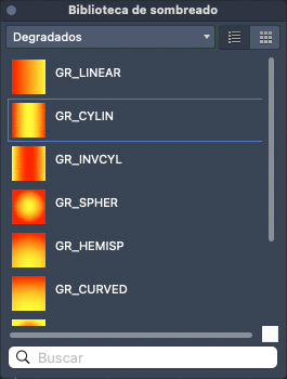

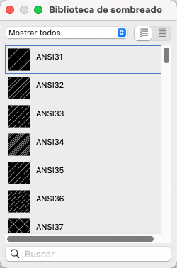

Biblioteca de sombreado
Muestra imágenes de vista preliminar de todos los patrones predefinidos y personalizados, así como de los patrones de relleno de degradado.
La biblioteca de sombreado se puede mostrar en forma de cuadro de diálogo si se utiliza el cuadro de diálogo Sombreado y degradado o en forma de paleta desde los visores de Sombreado o Degradado.
Resumen
Organiza los patrones en cinco categorías y los ordena alfabéticamente. Haga clic en una imagen para seleccionar un patrón.
Lista de opciones
Se muestran las siguientes opciones.
Categoría de patrón
Muestra las categorías de patrón utilizadas para agrupar patrones de sombreado y degradado relacionados.
Están disponibles las siguientes categorías:
  • Mostrar todo. Muestra todos los patrones de todas las categorías.
  • ANSI. Muestra todos los patrones ANSI suministrados con el programa.
  • ISO. Muestra todos los patrones ISO suministrados con el programa.
  • Otros predefinidos. Muestra todos los patrones distintos de ANSI e ISO suministrados con el programa.
  • Personalizado. Muestra una lista de los archivos PAT personalizados que se ha añadido a la ruta de búsqueda de archivo de soporte del programa.
  • Degradado. Muestra todos los patrones de degradado.
Añadir patrones
Carga un archivo PAT en la biblioteca de sombreado.
Buscar en Finder
Muestra en Finder el archivo PAT que contiene el patrón seleccionado en la lista de patrones.
Lista de patrones
Muestra una lista de todos los patrones disponibles en función de la categoría de patrón seleccionada.
Vista de lista/iconos
Alterna el modo de vista preliminar de los patrones entre la vista de lista o de iconos solamente. La vista de lista muestra una pequeña imagen de vista preliminar y el nombre del patrón.
Buscar
Filtra la lista de patrones en función de la cadena de texto introducida. Haga clic en "X" para borrar la cadena de texto actual.
