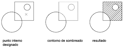

Puede elegir entre varios métodos para especificar los contornos de un sombreado.
- Precise un punto en el área que queda comprendida entre los objetos.
- Designe los objetos incluidos en un área.
- Especifique puntos de contorno mediante la opción Dibujar de -SOMBREA.
Se muestran las siguientes solicitudes.
- Designar un punto interno
- Determina un contorno a partir de objetos existentes que forman un área cerrada alrededor de un punto específico.

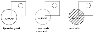

- Designar objetos
- Determina un contorno a partir de objetos seleccionados que forman un área cerrada.
