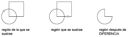

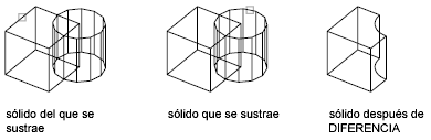

Seleccione los objetos que desee conservar, pulse Intro y a continuación, seleccione los objetos que desee sustraer.
Los objetos del segundo conjunto de selección se sustraen de los del primer conjunto de selección. Se creará un sólido 3D, una superficie o una región nuevos.
Los objetos del segundo conjunto de selección se sustraen de los del primer conjunto de selección. Se creará una nueva región.
Solo puede sustraer regiones de otras regiones que estén situadas en el mismo plano; Sin embargo, puede realizar acciones simultáneas de DIFERENCIA si selecciona conjuntos de regiones en planos diferentes. De esta forma, el programa creará distintas regiones sustraídas en cada plano. Las regiones que no dispongan de otras regiones coplanares seleccionadas se rechazan.
