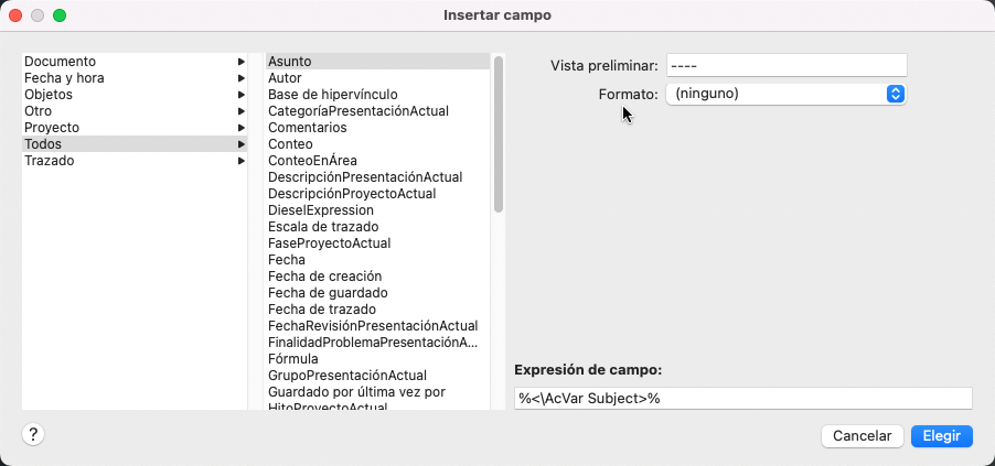

Cuadro de diálogo Insertar campo
Inserta un campo en el dibujo.
CAMPO (comando)
Conjunto de herramientas: ficha Dibujo > grupo Tabla > Insertar campo.
Resumen
Las opciones disponibles cambian en función de la categoría de campo y el nombre del campo seleccionados.
Lista de opciones
Se muestran las siguientes opciones.
Categoría de campo
Establece los tipos de campos que se mostrarán en Nombres de campos (por ejemplo, Fecha y hora, Documento y Objetos).
Nombres de campo
Muestra una lista de los campos que están disponibles en una categoría. Seleccione un nombre de campo para visualizar las opciones disponibles para ese campo.
Vista preliminar
Muestra el valor actual del campo o una cadena vacía (----) si el valor del campo no es válido.
La etiqueta de este elemento puede variar en función del nombre de campo seleccionado. Por ejemplo, cuando Fecha está seleccionado en la lista Nombres de campo, la etiqueta es Formato y se muestra el formato de fecha seleccionado; por ejemplo, M/d/aaaa.
Lista de formatos
Muestra una lista de las opciones para la visualización del valor del campo. Por ejemplo, los campos de fecha pueden mostrar o no el nombre del día, y las cadenas de texto pueden tener todos los caracteres en mayúsculas, todos en minúsculas, la primera letra mayúscula o formato de título. El valor mostrado en el cuadro de diálogo Campo refleja el formato seleccionado.
Expresión de campo
Muestra la expresión asociada al campo. La expresión del campo no se puede editar, pero proporciona información sobre la constitución de los campos.
