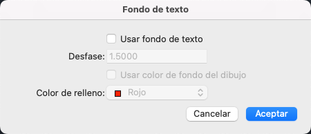

Cuadro de diálogo Fondo de texto
Controla el uso de un fondo opaco detrás del texto de líneas múltiples.
TEXTOM (comando)
Conjunto de herramientas: ficha Dibujo > grupo Texto > Texto de líneas múltiples: haga clic con el botón derecho en el texto seleccionado > Fondo de texto.
Lista de opciones
Se muestran las siguientes opciones.
Usar fondo de texto
coloca un fondo opaco detrás del texto.
Nota: Cuando aplica un fondo de texto para columnas múltiples de textoM sólo se enmascaran las áreas de columna. Se eliminará la máscara del espacio entre columnas.
Desfasar
especifica el margen existente alrededor del texto para el fondo opaco. El valor se basa en la altura del texto. Un factor de 1.0 ajusta con precisión el objeto de texto de líneas múltiples. Un factor de 1.5 amplía el fondo por 0.5 veces la altura del texto.
Usar el color de fondo del dibujo
proporciona un fondo del mismo color que el fondo del dibujo.
Color de relleno
Precisa el color de fondo.
Color
Especifica un color para el fondo opaco. Se puede seleccionar uno de los colores de la lista o hacer clic en Seleccionar color para abrir el cuadro de diálogo Seleccionar color.
