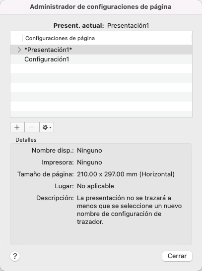

Present. actual
Muestra la presentación actual a la que se aplicará la configuración de la página.
Configuraciones de página
Muestra la configuración de página actual, define como actual una configuración de página diferente, crea una nueva configuración de página, modifica una configuración de página existente e importa configuraciones de página desde otros dibujos.
Configur. página actual
Se indica mediante un triángulo a la izquierda del nombre de la configuración de página.
Lista de configuraciones de página
Muestra las configuraciones de página disponibles para su aplicación a la presentación actual.
La lista incluye las configuraciones de página de presentación guardadas y por defecto que están disponibles en el dibujo. Haga doble clic en la columna situada a la izquierda de una configuración de página de esta lista para establecerla como configuración de página actual para la presentación actual o haga doble clic en la columna Configuraciones de página para cambiar el nombre de una configuración de página.
Crear una nueva configuración de página (+)
Muestra el cuadro de diálogo Nueva configuración de página, que permite especificar un nombre para la nueva configuración de página e indicar la configuración de página que se debe utilizar como punto de partida.
Suprimir la configuración de página seleccionada (-)
Elimina la configuración de página seleccionada.
No se pueden eliminar una configuración de página asignada a una presentación o la configuración de página por defecto de una presentación.
Parámetros
Permite administrar e importar configuraciones de página.
Editar
Muestra el cuadro de diálogo Configuración de página en el que se pueden modificar los parámetros de la configuración de página seleccionada.
Definir actual
Define la configuración de página seleccionada como actual para la presentación en uso.
No se puede establecer la presentación en uso como configuración de página actual.
Cambiar nombre
Permite cambiar el nombre de la configuración de página seleccionada.
No se puede cambiar el nombre de las configuraciones de página por defecto de una presentación guardada.
Suprimir
Importar
Muestra el cuadro de diálogo Seleccionar Configurar página desde un archivo (un cuadro de diálogo de selección de archivos estándar), en el que puede seleccionar un archivo de formato de dibujo (DWG), DWT o Drawing Interchange Format (DXF) desde el que importar una o varias configuraciones de página.
Si selecciona DWT como tipo de archivo, la carpeta Plantilla se abre automáticamente en el cuadro de diálogo Seleccionar Configurar página desde un archivo. Al hacer clic en Abrir, se muestra el cuadro de diálogo Importar configuraciones de página.
Detalles
Muestra información sobre la configuración de página seleccionada.
Nombre del dispositivo
Muestra el nombre del dispositivo de salida especificado en la configuración de página seleccionada actualmente.
Impresora
Muestra el tipo de dispositivo de salida especificado en la configuración de página seleccionada actualmente.
Tamaño de página
Muestra el tamaño de papel y la orientación especificados en la configuración de página seleccionada actualmente.
Lugar
Muestra la ubicación física del dispositivo de salida especificado en la configuración de página seleccionada actualmente.
Descripción
Muestra un texto descriptivo sobre el dispositivo de salida especificado en la configuración de página seleccionada actualmente.
