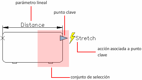

En general, puede asociar una acción a un parámetro y lo siguiente:
Al desplazar el pinzamiento en el ejemplo anterior, solo se estira la geometría del conjunto de selección.
