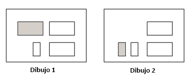

Durante el proceso de comparación, la función Comparar DWG identifica los objetos que se han modificado, añadido o eliminado entre los dos dibujos. Por ejemplo, tenga en cuenta estos dos dibujos muy simplificados. Cada dibujo presenta diferencias que no aparecen en el otro dibujo.
Supongamos que el dibujo 1 es la versión anterior de un dibujo y el dibujo 2 es el dibujo actual.

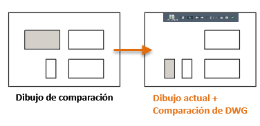

Al iniciar el comando COMPARAR, el visor de Comparar DWG se muestra en la parte superior del área de dibujo cuando se especifica el dibujo de comparación, en este ejemplo, el dibujo 1.
Los resultados de la comparación aparecen en el dibujo actual, como se muestra a continuación.

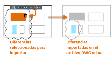

Importar las diferencias en el dibujo actual
En el visor de Comparar DWG, puede importar las diferencias del dibujo comparado en el dibujo actual. Solo se pueden importar en el archivo actual aquellos objetos que sean diferentes en el dibujo de comparación.
Las diferencias importadas se vuelven automáticamente grises porque ahora están presentes en ambos dibujos.

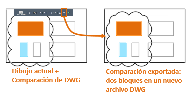

Exportar los resultados la comparación
Puede exportar los resultados de la comparación en un nuevo dibujo de instantánea como referencia. El dibujo de instantánea conserva el aspecto visual de la comparación y se le asigna un nombre mediante una combinación de los nombres de los dibujos.
Nota: Este dibujo de instantánea contiene dos bloques, uno para cada uno de los dos dibujos comparados.
