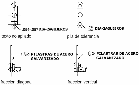

Se puede aplicar un formato a los caracteres que representan fracciones y tolerancias para que se ajusten a varias normas.
El texto apilado hace referencia a los formatos de fracción y tolerancia aplicados a caracteres de un objeto de texto de líneas múltiples y directrices múltiples.
Puede utilizar caracteres especiales para indicar el modo en que debe apilarse el texto seleccionado.
Apilación automática de caracteres numéricos y tolerancia
Por defecto, los caracteres numéricos introducidos antes y después de la barra oblicua, el signo de libra o el signo de intercalación se apilarán automáticamente. Por ejemplo, si escribe 1#3 seguido de un carácter especial válido o de un espacio, el resultado será 1/3.

En cuanto a la apilación de tolerancia, el signo más (+), menos (-) y el punto decimal (.). también se apilan automáticamente.
Para cambiar las propiedades de apilamiento, haga clic con el botón derecho en el texto apilado y elija Propiedades de apilamiento.
