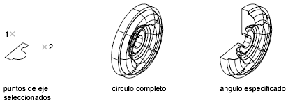

Punto inicial del eje
Especifica el primer punto del eje de revolución. La dirección del eje positivo va desde el primero al segundo puntos.
Punto final de eje
Establece el punto final del eje de revolución.

Ángulo de revolución
Especifica hasta qué punto se efectúa la revolución del objeto designado alrededor del eje.
Un ángulo positivo somete los objetos a revolución en sentido antihorario. Un ángulo negativo somete los objetos a revolución en sentido horario. También es posible arrastrar el cursor para especificar y previsualizar el ángulo de revolución.

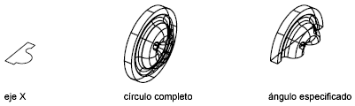

X (eje)
Establece el eje positivo X del SCP actual como la dirección del eje positivo.
