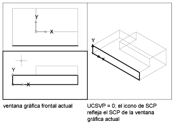

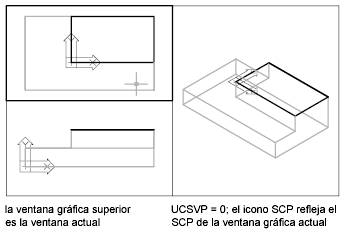

Por ejemplo, puede configurar tres ventanas: una vista superior, una vista frontal y una vista isométrica. Si la variable de sistema UCSVP se define en 0 en la ventana gráfica isométrica, el SCP superior se podrá utilizar tanto en la ventana superior como en la ventana isométrica. Si convierte la ventana gráfica superior en la actual, el SCP de la ventana gráfica isométrica reflejará la ventana gráfica del SCP superior. Asimismo, al convertir la ventana gráfica frontal en la ventana actual, se cambia al SCP de la ventana gráfica isométrica para que coincida con el de la ventana gráfica frontal.
Este ejemplo se muestra en las ilustraciones siguientes. En la primera figura, se muestra la ventana gráfica isométrica reflejando el SCP de la ventana gráfica superior izquierda o superior, que es la actual.
En la siguiente figura, se muestran los cambios que tienen lugar cuando se convierte la ventana gráfica inferior izquierda o frontal en la ventana gráfica actual. El SCP de la ventana gráfica isométrica se actualiza para reflejar el SCP de la ventana gráfica frontal.
