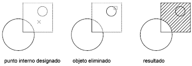

Añadir: Designar puntos
Determina un contorno a partir de objetos existentes que forman un área cerrada alrededor de un punto específico.
Si activa Detección de islas, los objetos que encierran áreas situadas dentro del contorno más externo se identifican como islas. La forma en que SOMBREA detecta objetos mediante esta opción depende del método de detección de islas especificado.
Nota: Cuando hay huecos en un contorno de sombreado, se identifican mediante círculos rojos en los puntos finales sin conectar en objetos de contorno. Estos círculos son temporales y pueden eliminarse con REDIBUJA o REGEN.

Eliminar contornos
Elimina de la definición de contorno cualquier objeto previamente añadido.
