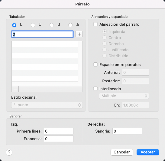

Cuadro de diálogo Párrafo
Establece la sangría para los párrafos y la primera línea de los párrafos.
TEXTOM (comando)
Conjunto de herramientas: ficha Dibujo > grupo Texto > Texto de líneas múltiples: haga clic con el botón derecho en el texto seleccionado > Párrafo.
Resumen
Especifica los saltos de tabuladores, sangrías, controles, alineación de párrafo, intervalo de párrafo e interlineado de párrafo.
Lista de opciones
Se muestran las siguientes opciones.
Tabulador
Especifica saltos de tabuladores y los estilos decimales que se utilizarán para el párrafo.
Saltos de tabuladores
Muestra opciones de parámetros de los tabuladores, incluyendo la agregación y eliminación de tabuladores. Las opciones incluyen los tabuladores izquierdo, centro, derecho y decimal. Los tabuladores también se pueden establecer en el botón de selección de tabulador en la regla del editor in situ.
Estilo decimal
Establece el estilo decimal basado en la configuración de usuario actual. Las opciones incluyen establecer el estilo decimal como punto, coma y espacio. Este parámetro se conserva con el dibujo incluso si se cambian los parámetros de configuración local.
Sangrar
Controla las sangrías izquierda y derecha del párrafo.
Izquierdo
Establece el valor del indentado de primera línea o la sangría francesa para los párrafos actuales o seleccionados.
Derecho
Aplica la sangría a todo el párrafo actual o seleccionado.
Alineación y espaciado
Define la alineación y el espaciado del párrafo.
Alineación del párrafo
Establece las propiedades de alineación de los párrafos actuales o seleccionados.
Espacio entre párrafos
Especifica el intervalo antes o después de los párrafos actuales o seleccionados. La distancia entre dos párrafos es determinada por el total del valor del intervalo de la parte posterior del párrafo superior y el valor de intervalo de la parte anterior del párrafo menor.
Interlineado
Establece el intervalo entre líneas individuales en los párrafos actuales o seleccionados.
