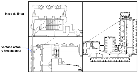

Para dibujar en dos ventanas gráficas del espacio modelo
En un dibujo grande, puede usar este método para dibujar una línea desde un detalle en una esquina hasta otro detalle en otra esquina lejana.
  1. Inicie la línea en la ventana gráfica actual.
  2. Convierta en actual otra ventana gráfica. Para ello, haga clic en su interior y especifique el segundo punto final de la línea.
