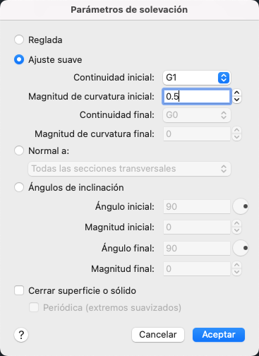

Cuadro de diálogo Parámetros de solevación
Determina el contorno de una superficie solevada en sus secciones transversales. También permite cerrar la superficie o el sólido.

Lista de opciones
Se muestran las siguientes opciones.
Reglada
Especifica que el sólido o la superficie son reglados (rectos) entre las secciones transversales y presentan aristas vivas en dichas secciones. LOFTNORMALS (variable de sistema)
Ajuste suave
Especifica que una superficie o sólido suavizados se dibujan entre las secciones transversales y presentan aristas vivas al principio y al final de dichas secciones. LOFTNORMALS (variable de sistema)
Continuidad inicial
Establece la tangencia y la curvatura de la primera sección transversal.
Magnitud de curvatura inicial
Establece el tamaño de la curva de la primera sección transversal.
Continuidad final
Establece la tangencia y la curvatura de la última sección transversal.
Magnitud de curvatura final
Establece el tamaño de la curva de la última sección transversal.
Normal a
Controla la normal a la superficie del sólido o superficie donde atraviesa las secciones transversales. (Variable de sistema LOFTNORMALS)
Sección transversal inicial
Precisa que la normal a la superficie sea normal a la sección transversal inicial.
Sección transversal final
Precisa que la normal a la superficie sea normal a la sección transversal final.
Secciones transversales inicial y final
Precisa que la normal a la superficie sea normal a las secciones transversales inicial y final.
Todas las secciones transversales
Precisa que la normal a la superficie sea normal a todas las secciones transversales.

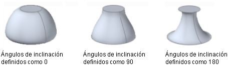

Ángulos de inclinación
Controla el ángulo de inclinación y la magnitud de las secciones transversales inicial y final del sólido o la superficie solevados. El ángulo de inclinación es la dirección inicial de la superficie. 0 se considera hacia afuera desde el plano de la curva. (Variable de sistema LOFTNORMALS)
En la siguiente ilustración, se muestra el efecto de usar un ángulo de inclinación diferente para la primera y última secciones transversales de un sólido solevado. A la primera sección transversal se le asigna un ángulo de inclinación de 45 grados, mientras que a la última se le asigna un ángulo de 135 grados.
También es posible utilizar el dimensionador de ángulo de inclinación para ajustar el ángulo de inclinación (pinzamiento triangular) y la magnitud (pinzamiento circular).

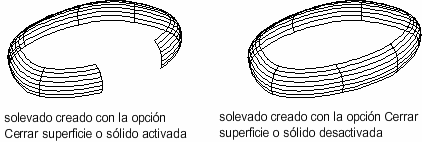

Cerrar superficie o sólido
Cierra y abre una superficie o sólido. Al utilizar esta opción, las secciones transversales deberían formar un patrón con forma de toroide de manera que la superficie o el sólido solevados puedan formar una sección cerrada. (Variable de sistema LOFTPARAM)
Periódica (extremos suavizados)
Crea una superficie cerrada suavizada cuya unión no creará puntos de torsión si se cambia de forma. Esta opción sólo estará disponible si se ha seleccionado Reglada o Ajuste suave para la solevación y la opción Cerrar superficie o sólido está seleccionada.
