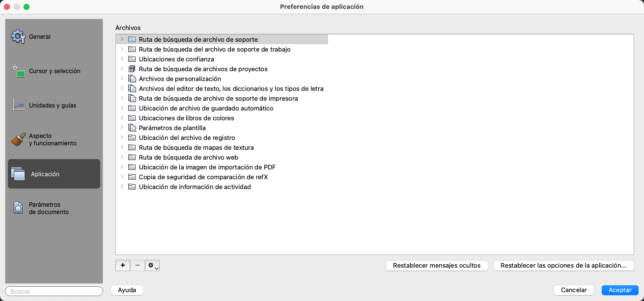

Ficha Aplicación (cuadro de diálogo Preferencias de aplicación)
Presenta una lista de las carpetas en las que el programa busca los archivos de soporte, controladores, menús y otros archivos. Asimismo, muestra parámetros opcionales definidos por el usuario, como el diccionario que se va a utilizar para revisar la ortografía.

Añadir
Añade una ruta de búsqueda para la carpeta seleccionada.
Eliminar
Elimina la ruta de búsqueda o archivo seleccionados.
Opciones
Edita o cambia el orden de una ruta seleccionada.
Cambiar ruta
Muestra el cuadro de diálogo Buscar carpeta o Seleccionar archivo, en función de la selección realizada en la lista de archivos.
Desplazar elemento hacia arriba
Desplaza la ruta de búsqueda seleccionada sobre la anterior.
Desplazar elemento hacia abajo
Desplaza el camino de búsqueda designado por debajo del siguiente.
Definir como actual
Convierte el proyecto o el diccionario de ortografía seleccionado en el actual.
Restablecer mensajes ocultos
Restablece la visualización de todos los cuadros de mensaje que ha marcado para que no se muestren de nuevo o para que se utilice siempre una opción especificada en ellos.
Restablecer las opciones de la aplicación
Muestra el cuadro de diálogo Restablecer las opciones de la aplicación. Haga clic en Reiniciar AutoCAD para restablecer los valores por defecto del programa.
