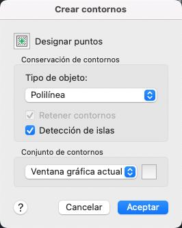

Cuadro de diálogo Crear contornos
Define el tipo de objeto, el conjunto de contornos y el método de detección de islas para crear una región o polilínea mediante un punto especificado dentro de un área delimitada por objetos.
CONTORNO (comando)
Conjunto de herramientas: ficha Dibujo > grupo Sombreado > Contorno.
Lista de opciones
Se muestran las siguientes opciones.
Designar puntos
Determina un contorno a partir de objetos existentes que forman un área cerrada alrededor de un punto específico.
Conservación de contornos
Define el tipo de objeto de contorno que se creará a partir del área cerrada y cómo se detectan las áreas cerradas.
Tipo de objeto
Controla el tipo del nuevo objeto de contorno. contorno crea el contorno como una región o como un objeto de polilínea.
Mantener contornos
Controla si los objetos creados se conservan después de cerrar el cuadro de diálogo.
Identificar islas
Controla si el comando contorno detecta los contornos cerrados internos, denominados islas.
Conjunto de contornos
Define el conjunto de objetos que contorno analiza al definir un contorno a partir de un punto especificado.
Ventana gráfica actual
Define el conjunto de contornos a partir de toda la extensión de la ventana gráfica actual. Al seleccionar esta opción se descarta cualquier conjunto de contornos actual.
Nuevo
Solicita que se seleccionen los objetos que definen el conjunto de contornos. contorno incluye solo los objetos que se pueden utilizar para crear una región o una polilínea cerrada cuando construye el nuevo conjunto de contornos.
