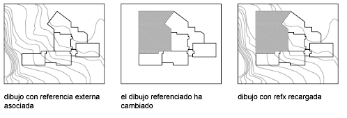

Acerca de la actualización de enlaces de dibujos de referencia
Cuando abre un dibujo, se actualizan automáticamente todas las referencias al dibujo (refX). También puede actualizar las referencias externas cuando desee asegurarse de que se muestren las versiones actuales en el dibujo.
Cuando abre un dibujo, se actualizan automáticamente todas las refX. Utilice la opción Actualizar contenido (Recargar) del Administrador de referencias para actualizar las refX siempre que desee asegurarse de que se muestran las versiones más recientes en el dibujo.
Siempre que modifique y guarde un dibujo con referencia externa en un entorno de red, otros usuarios podrán acceder a los cambios inmediatamente recargando las refX en los dibujos abiertos.
