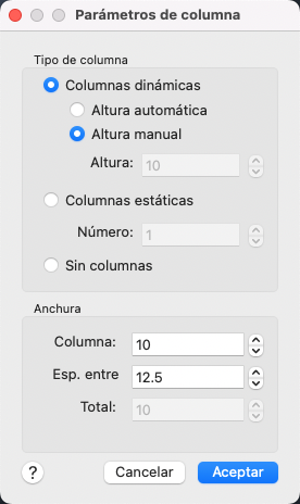

Cuadro de diálogo Parámetros de columna
Muestra opciones para configurar las columnas, como el tipo, el número de columnas, la altura, la anchura y el tamaño del espacio entre columnas.
TEXTOM (comando)
Conjunto de herramientas: ficha Dibujo > grupo Texto > Texto de líneas múltiples: Inspector de propiedades > Columnas.
Lista de opciones
Se muestran las siguientes opciones.
Tipo de columna
Muestra las opciones para el tipo de columna que desea crear.
aLtura
Muestra la altura del objeto de texto de líneas múltiples cuando se selecciona Altura automática con columnas dinámicas o estáticas.
Número
Establece el número de columnas. Sólo está activo si se selecciona Columnas estáticas.
Grosor
Muestra y especifica valores de control de anchura de columna y de espacio entre columnas. El valor de espacio entre columnas es cinco veces la altura por defecto del texto de líneas múltiples.
También muestra el valor de anchura total del objeto de texto de líneas múltiples.
