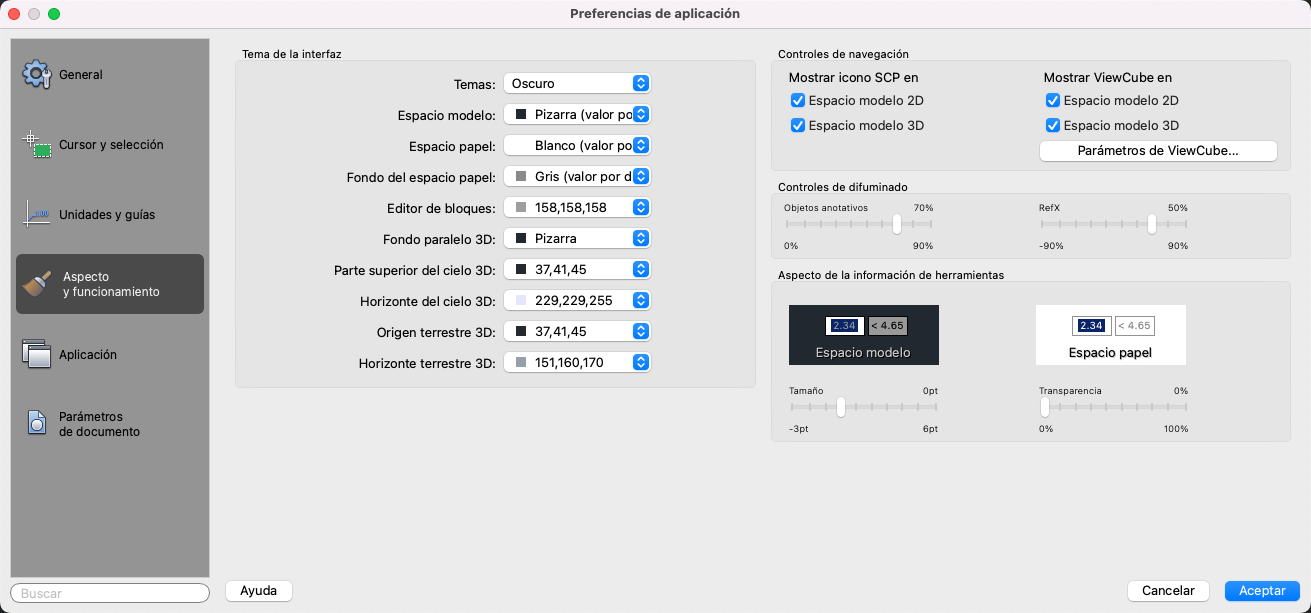

Ficha Aspecto y funcionamiento (cuadro de diálogo Preferencias de aplicación)
Controla el aspecto de la interfaz de usuario del programa.
OPCIONES (comando)
Menú: AutoCAD 2024 > Preferencias
Lista de opciones
Aparecen las siguientes opciones.
Tema de la interfaz
Define el esquema de color de la interfaz de usuario.
Aplicar tema
Controla el tema que aplicar a elementos como la barra de estado, las paletas y las ventanas de dibujo. Puede elegir entre un tema oscuro y uno claro.
Espacio modelo
Especifica el color de fondo del área de dibujo cuando la presentación Modelo está activa. Elija un color o utilice la opción Seleccionar color para especificar uno de los colores no estándar.
Espacio papel
Especifica el color de fondo del área de dibujo cuando hay una presentación guardada (espacio papel) activa.
Fondo del espacio papel
Especifica el color de fondo del área externa al área de dibujo cuando hay una presentación guardada (espacio papel) activa.
Editor de bloques
Especifica el color de fondo del área de dibujo cuando el entorno del Editor de bloques está activo.
Fondo paralelo 3D
Especifica el color de fondo del área de dibujo cuando un estilo visual 3D y la vista paralela están activos.
Parte superior del cielo 3D
Especifica el color de la parte superior del cielo cuando un estilo visual 3D y la vista en perspectiva están activos.
Horizonte del cielo 3D
Especifica el color del horizonte del cielo cuando un estilo visual 3D y la vista en perspectiva están activos.
Origen terrestre 3D
Especifica el color del origen terrestre cuando un estilo visual 3D y la vista en perspectiva están activos.
Horizonte terrestre 3D
Especifica el color del horizonte terrestre cuando un estilo visual 3D y la vista en perspectiva están activos.
Controles de desplazamiento
Controla la visualización del ViewCube y del icono SCP.
Mostrar icono SCP en
Controla cuándo se muestra el icono del SCP en una ventana gráfica.
  • Espacio modelo 2D: mostrar el icono SCP cuando el estilo visual de estructura alámbrica 2D sea el actual.
  • Espacio modelo 3D: mostrar el icono SCP cuando un estilo visual 3D sea el actual.
Mostrar ViewCube en
Controla cuándo se debe mostrar la herramienta ViewCube en la ventana gráfica.
  • Espacio modelo 2D: mostrar la herramienta ViewCube cuando el estilo visual de estructura alámbrica 2D sea el actual.
  • Espacio modelo 3D: mostrar la herramienta ViewCube cuando un estilo visual 3D sea el actual.
Parámetros de ViewCube
Muestra el cuadro de diálogo Parámetros de ViewCube.
Controles de difuminado
Controla el valor de intensidad de difuminado de los objetos anotativos y las referencias externas.
Objetos anotativos
Precisa el valor de intensidad de difuminado de los objetos durante la edición de referencias in situ. Los objetos que no se estén editando se mostrarán con una intensidad menor. (Variable de sistema XFADECTL)
Con la edición de referencias in situ, se puede editar una referencia a bloques o una referencia externa desde el dibujo actual. El rango válido está situado entre 0 y 90 por ciento.
RefX
Controla el difuminado de los objetos de refX DWG. (Variable de sistema XDWGFADECTL)
Esta opción solo afecta a la visualización en pantalla. No tiene efectos sobre el trazado o la vista preliminar.
Aspecto de la información de herramientas
Controla el aspecto de la información de herramientas de los dibujos.
Tamaño
Especifica un tamaño para la información de herramientas. El tamaño por defecto es 0. Utilice el control deslizante para ampliar o reducir la información de herramientas.
Transparencia
Controla la transparencia de la información de herramientas. Cuanto menor sea el valor, menos transparente será la información de herramientas. Un valor 0 establece la información de herramientas como opaca.
