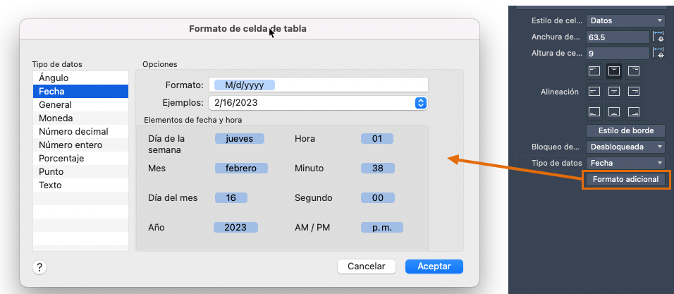

  2. Si el Inspector de propiedades no está abierto, haga clic en el menú Ventana > Inspector de propiedades.
  3. En el Inspector de propiedades, seleccione un tipo de datos en el menú desplegable.
    Se muestran diferentes opciones de formato en función del formato de datos seleccionado.
  4. Defina el formato.
  5. Si está disponible, haga clic en Formato digital para visualizar el cuadro de diálogo Formato de celda de tabla con más opciones de formato.
  6. Seleccione entre las opciones disponibles.
  7. Haga clic en Aceptar.
