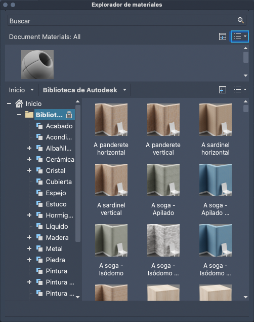

Puede examinar y enlazar materiales desde el explorador de materiales.
Explorador de materiales
Utilice el explorador de materiales a fin de ordenar, buscar y seleccionar materiales y desplazarse por ellos para utilizarlos en el dibujo y enlazar un material a un objeto.
Se puede acceder a la biblioteca de materiales estándar de Autodesk desde el explorador de materiales.
El explorador de materiales contiene los siguientes componentes principales:
- Buscar. Permite localizar un material en la biblioteca sin necesidad de desplazarse por la estructura organizada de la biblioteca.
- Materiales de documento. Muestra un conjunto de opciones de visualización para los materiales guardados en el dibujo actual. Puede ordenar los materiales del documento por nombre, tipo y color.
- Biblioteca de Autodesk. Muestra la biblioteca de Autodesk, que contiene los materiales predefinidos que se incluyen con el producto. También contiene un botón para controlar la visualización de bibliotecas y categorías de bibliotecas. Puede ordenar los materiales de la biblioteca por nombre, categoría, tipo y color.
- Detalles de biblioteca. Muestra vistas preliminares de los materiales incluidos en las categorías seleccionadas.
- Opciones de visualización. Contiene controles que permiten administrar el estilo de visualización y el tamaño de las vistas preliminares de materiales.
La biblioteca de Autodesk, que contiene más de 700 materiales y más de 1000 texturas, viene incluida en el producto. La biblioteca es de solo lectura y no se puede modificar.
