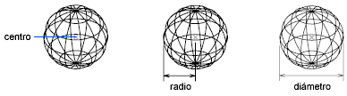

Puede crear una esfera precisando el centro y un punto del radio. Puede controlar el suavizado de sólidos 3D curvos, como una esfera, en un estilo visual sombreado u oculto con la variable de sistema FACETRES.

Punto central
Especifica el punto central de la esfera.
Al especificar el punto central, la esfera se coloca de forma que su eje central queda paralelo al eje Z del sistema de coordenadas personales (SCP) actual. Las líneas latitudinales son paralelas al plano XY.
Radio
Define el radio de la esfera.
Diámetro
Define el diámetro de la esfera.
