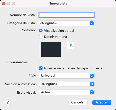

Cuadro de diálogo Nueva vista
Guarda una nueva vista guardada a partir de lo que se muestra en la ventana gráfica actual o mediante la definición de una ventana rectangular.
VISTANUEVA (comando)
Barra de herramientas:
Lista de opciones
Se muestran las siguientes opciones.
Nombre de vista
Precisa el nombre de la vista.
Categoría de vista
Precisa una categoría para la vista guardada.
Contorno
Define el área del dibujo que se asigna a las vistas guardadas.
Pantalla actual
Utiliza la visualización actual como vista nueva.
Definir ventana
Utiliza una ventana como nueva vista, que se define en el área de dibujo precisando dos esquinas opuestas.
Definir ventana de vista
Cierra temporalmente los cuadros de diálogo Nueva vista y Administrador de vistas para permitir el uso del dispositivo señalador para definir las esquinas opuestas de la ventana Nueva vista.
Parámetros
Proporciona opciones para almacenar los ajustes con la vista guardada.
Guardar instantánea de capa con vista
Almacena los ajustes de visibilidad de la capa actual con la nueva vista guardada.
SCP
Para las vistas modelo y de presentación, precisa un SCP que se guarda con la nueva vista.
Sección automática
Únicamente en las vistas modelo, precisa la sección automática aplicada al restituir la vista.
Estilo visual
Únicamente en las vistas modelo, precisa un estilo visual que se guarda con la vista.
