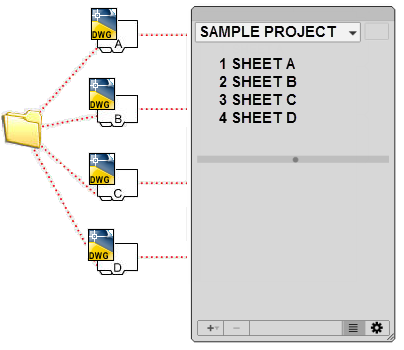

Un proyecto, también conocido como un conjunto de planos, es una recopilación organizada de presentaciones de varios archivos de dibujo.
Puede administrar varios dibujos como proyectos con el Administrador de proyectos:
Los conjuntos de dibujos son el material de entrega principal para la mayoría de los grupos de diseño. Estos conjuntos permiten comunicar la idea de diseño general de un proyecto y proporcionan documentación y especificaciones para el mismo. Sin embargo, la administración manual de los conjuntos de dibujos puede resultar lenta y complicada.
Con el Gestor de proyectos, puede administrar los dibujos como proyectos. Un proyecto es una recopilación organizada y guardada de presentaciones o planos de varios archivos de dibujo. Se puede importar una presentación de cualquier dibujo en un proyecto o crear nuevos planos desde el Gestor de proyectos que crea un nuevo dibujo con una presentación guardada.
