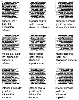

Justificar
Determina la justificación y el flujo del texto nuevo o seleccionado, en relación con el contorno de texto. La justificación actual se aplica al nuevo texto. El texto se justifica dentro del rectángulo designado tomando como base el tipo de justificación elegida y uno de los nueve puntos de justificación del rectángulo. El punto de justificación se basa en el primer punto utilizado para designar el rectángulo. El texto se encuentra centrado, justificado a la izquierda o justificado a la derecha con respecto a los contornos de texto izquierdo y derecho. Los espacios indicados al final de una línea se incluyen como parte del texto y afectan a la justificación de la línea. El flujo de texto controla si éste se alinea desde el centro, la parte superior o la parte inferior del párrafo con respecto a los contornos de texto superior e inferior.
Indique la justificación [SI/SC/SD/MI/MC/MD/II/IC/ID] < SI>.
Opciones de justificación
Opción
Significado
SI
Superior izquierda
SC
Superior centro
SD
Superior derecha
MI
Medio izquierda
MC
Medio centro
MD
Medio derecha
II
Inferior izquierda
IC
Inferior central
ID
Inferior derecha
Los ejemplos siguientes reflejan cada opción de justificación.
