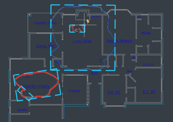

Las marcas de revisión se pueden importar como PDF, PNG o JPG, y se superponen sobre el dibujo en el espacio de trabajo de trazos. Las marcas de revisión del archivo importado se identifican automáticamente como textoM, directrices múltiples y nubes de revisión. El Asistente de marcas de revisión permite insertar en el dibujo las marcas de revisión identificadas como geometría.
Importar marcas de revisión
Utilice Importar marcas de revisión para colocar una versión con marcas de revisión del dibujo sobre el archivo original a fin de facilitar la visualización y la incorporación de cambios en el dibujo. Por ejemplo, si tiene una versión en PDF del dibujo en la que se han añadido texto y notas de revisión, utilice la opción Importar marcas de revisión para superponer el dibujo revisado sobre el original. O bien, si tiene una versión impresa del dibujo que contiene notas de revisión escritas a mano, puede capturar una fotografía de la versión impresa y, a continuación, importarla como un archivo JPG o PNG.
El archivo importado se coloca automáticamente y se alinea en la parte superior del archivo de dibujo en un nuevo trazo.
Si el archivo importado no está alineado correctamente, puede alinear, desplazar o girar manualmente el archivo importado o ajustar su escala.

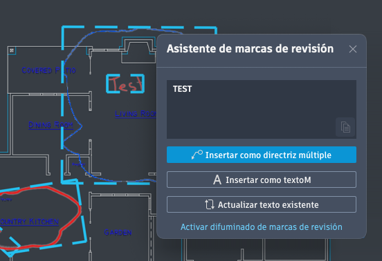

El Asistente de marcas de revisión identifica automáticamente las marcas de revisión como texto, directrices y nubes de revisión. Haga clic en una marca de revisión identificada y, a continuación, insértela como un objeto de textoM, directriz múltiple o nube de revisión. Puede editar el texto antes de insertarlo o copiar el texto en el portapapeles.

Para utilizar el Asistente de marcas de revisión
  1. Después de importar una marca de revisión, asegúrese de que TRAZODETRAS y el Asistente de marcas de revisión estén activados. Puede alternar entre Trazo delante y Trazo detrás en la barra de herramientas Configuración de trazos. Si TRAZODETRAS está habilitado, puede activar o desactivar el Asistente de marcas de revisión.
  2. Haga clic en el borde de una marca de revisión identificada.
  3. Si la marca de revisión identificada es de texto, puede insertar el objeto como textoM, como directriz múltiple o actualizar el texto existente mediante la cadena de texto. Puede editar el texto antes de insertarlo.
    Al insertar el objeto, este se añade al dibujo como geometría.
  4. Para actualizar el texto existente, realice lo siguiente:
    1. Seleccione el texto existente en el dibujo que desea reemplazar.
    2. Seleccione una de las siguientes opciones:
      • Añadir. Añade el texto seleccionado desde la marca de revisión hasta el final del campo de texto y conserva el texto existente.
      • Reemplazar. Añade el texto seleccionado de la marca de revisión y elimina el texto existente.
      • Seleccione un tachado. Seleccione una marca de revisión de tachado (texto tachado con una marca de revisión); el texto seleccionado en la marca de revisión reemplazará el texto del dibujo y difuminará la marca de revisión de tachado.
  5. Si el objeto de marca de revisión se identifica como una nube de revisión, puede insertarlo como una nube de revisión.

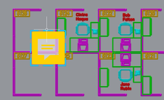

Activar difuminado de marcas de revisión
Utilice la opción Activar difuminado de marcas de revisión para controlar la transparencia de las marcas de revisión individuales. Esta opción es útil para ocultar las marcas de revisión que ya se hayan insertado o si hay una marca de revisión que desee ignorar. Acceda al comando DIFMARCAREV desde el visor de trazos o desde el cuadro de diálogo Asistente de marcas de revisión. Controle la transparencia de las marcas de revisión difuminadas en la opción Configuración de trazos del visor de trazos o con la variable de sistema TRACEMARKUPFADECTRL.
Para desactivar una marca de revisión que se ha difuminado anteriormente, utilice uno de los siguientes métodos:
